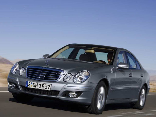

Wysłany: Wto Kwi 08, 2008 21:49   MERCEDES E 200 NGT
Mercedes Klasy E 200 NGT
UŻYWANE | IV generacja, W211, 2002 - 2009
Wersja osobowa
Segment: E
PARAMETRY POJAZDU
Pojemność bagażnika: b/d l
Ładowność: b/d kg
Ilość miejsc: 5
Masa własna: b/d kg
Masa przyczepy z/bez hamulca: b/d kg/ b/d kg
Pojemność zbiornika na CNG: 18 kg/ 24,5 m³
Pojemność zbiornika na benzynę: 62 l
SILNIK
Pojemność silnika: 1796 cm³
Moc: 120 kW/163KM przy ---- obr/min
Moment obrotowy: b/d Nm przy ---- obr/min
V-max: 227 km/h
Przyspieszenie 0 - 100 km: b/d s
- cykl pozamiejski - b/d m³(b/d kg)| b/d l
- cykl mieszany - 8,3 m³(6,1 kg)| 9,3 l
Emisja CO² g/km (CNG|benzyna): 171|222
Zasięg teoretyczny na gazie: 300 km
Zasięg teoretyczny na benzynie: 700 km
Cena: tylko egzemplarze używane
Ciekawostki
- jeden z nielicznych pojazdów klasy wyższej z fabryczną jednostką napędową CNG
- następna generacja, E klasa 200 NGT W 211 , jest spodziewany na jesieni 2010
- zobacz również Mercedesa klasy B 170 NGT
Średnie spalanie podawane przez użytkowników
- MB E 200 NGT
Źródło
- www.erdgas-fahren.de (w jęz. niemieckim)
Witam,
ostatnio spotkałem się z używanym egzemplarzem na allegro i postanowiłem troche poszperać na temat tego samochodu w sieci. Okazuje się, że jest dostępny w polskich salonach. Moim zdaniem jest to idealna propozycja na luksusową taxówkę. Nawet w tym filmiku sygnowanym przez PGNiGe był przeprowadzony wywiad z taksówkarzem poruszającym się takim mietkiem.
